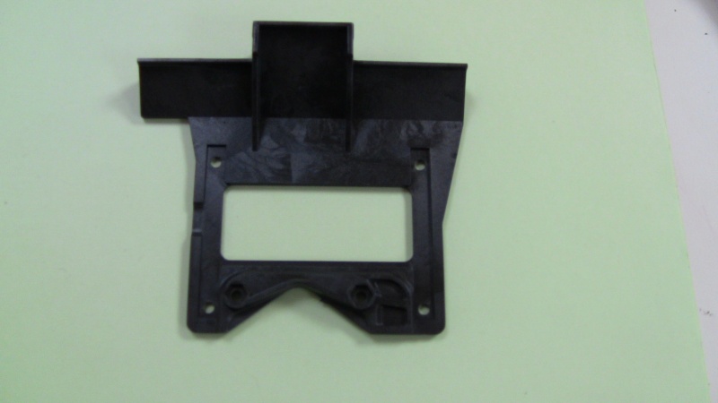

Nadat ik terug kwam van de race in Vosselaar bleek m'n achterste
gearcase kapot te zijn. De gearcase die standaard in de doos zit is
eigenlijk het meest fragiele onderdeel van de wagen. Daarom is het
interessant om #54330, de verstevigde gear case te monteren. Als je de
originele gearcase controleert zal je merken dat de gaten niet perfect
rond meer zijn. Hoog tijd dus om het onderdeel te vervangen.
Op de foto zie je trouwens dat de structuur van deze gearcase anders is. Als je hem vastneemt merk je ook dat het een pak steviger is.
Het FRP onderdek is iets flexibeler dan het carbon onderdek. Hierdoor ga je iets meer grip krijgen.
Hetzelfde geld voor het bovendek van de F104X # 54331. Dit dek komt iets minder ver en is ook in het flexibeler FRP.

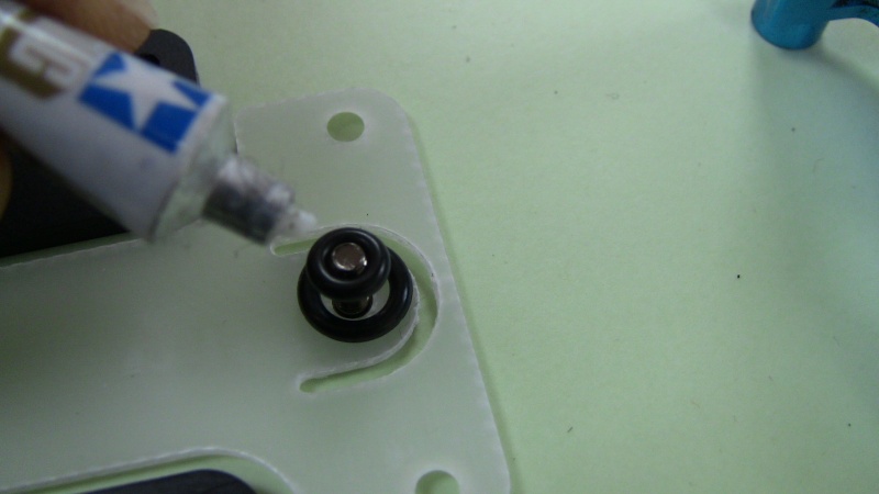

In mijn zoektocht naar nog meer grip heb ik ook de zachte T bar
gemonteerd. Tijdens het monteren heb ik een beetje vet aan de o-ring
gedaan om deze soepel te houden.

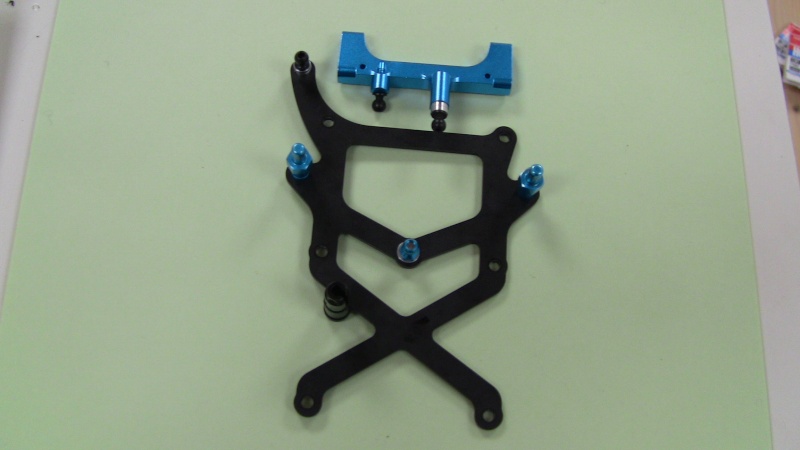

Het fRP bovendek van de X is mooi afgewerkt. Er is ook een nieuwe
aluminium bulkhead bij waar de roll demper op gemonteerd wordt. Deze
roll demper kan je inwrijven met een beetje ball diff vet ofwel één van
de 3 soorten frictiedempervet van Tamiya.
Het enige nadeel van de frictiedemper is dat je je body een beetje dient
aan te passen. Ik heb de body met een dremel uitgefreesd. Dit moet je
aan beide kanten doen zodat de demper goed kan bewegen.
