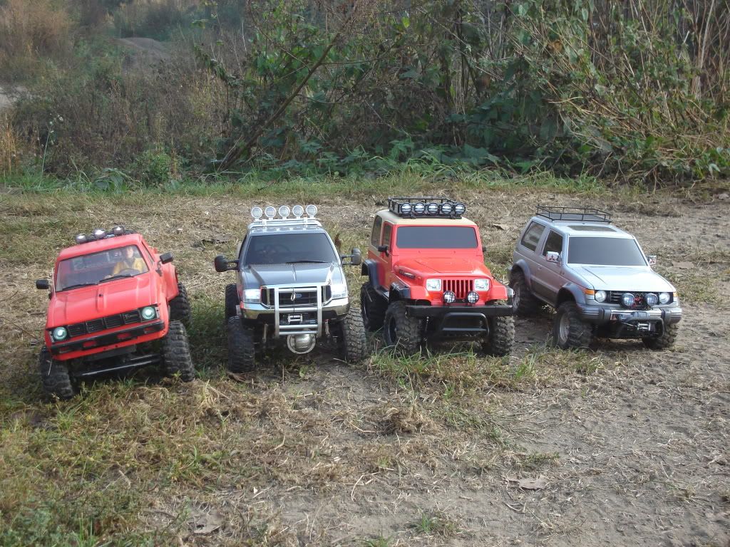

Onlangs startten we met RC Trial.
Bedoeling hiervan is met een schaal-getrouwe offroadwagen over moeilijke obstakels te rijden zonder hulp van bvb een mensenhand. Dit kunnen bergjes, smalle passages, steile hellingen, los zand, ... zijn. We hebben momenteel 3 locaties (Kapellen, Edegem, Brugge) en hebben een aantal vaste deelnemers.
Deze wagens rijden zéér traag (wandelsnelheid) en hebben voornamelijk veel koppel. Een 30T - 35T motor is bvb een goeie om mee te doen, een standaard mabuchi kan uiteraard ook. Je rijdt gemakkelijk een halve dag met twee batterijen.
We zijn geen club, er is dus geen lidgeld. Je hebt enkel een wagen nodig.
Voorbeeldjes van wat dit is kan je vinden via volgende links, of op ons forum.

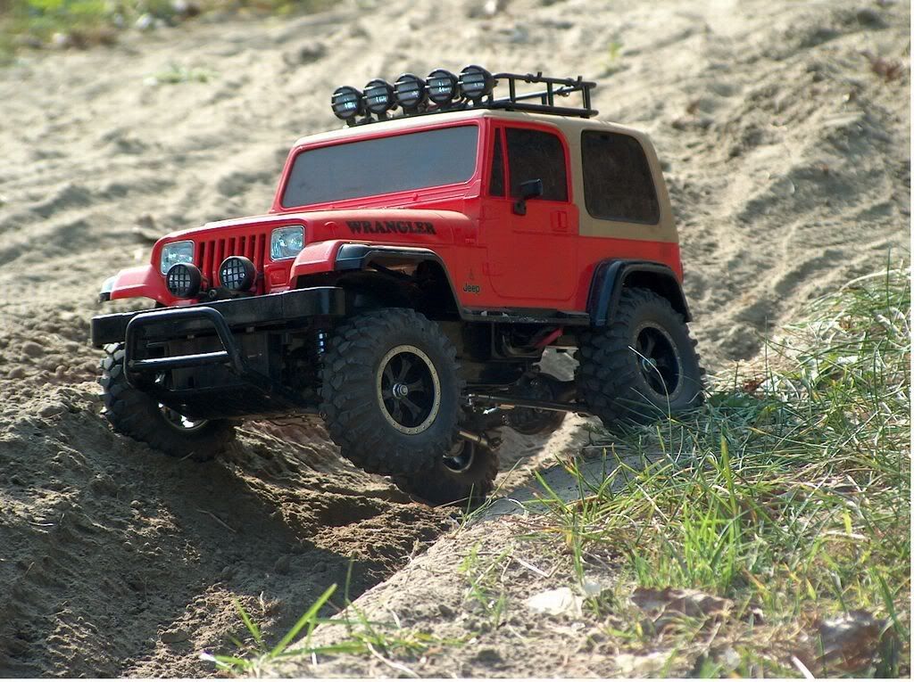

Is die Wrangler jeep het standaard model (CC01) ?
Kunt ge daar goed alle obstakels mee nemen ?

Die wrangler is die van Dirk. Kan vrij goed volgen ja... Belangrijkste aan zo'n chassis is eigenlijk van er zachtere bandjes op te zetten en dan marcheert dat. Die van Dirk is wel niet meer zo standaard, maar bvb die van Joeri (zilveren Pajero) volgt ook vlotjes - is niet zoveel aan veranderd.

Om 'n goede articulatie in je ophanging te krijgen moet je gewoon je body hoger zien te plaatsen (wat zeer gemakkelijk te doen is) en zoals Bas het al zei, iets zachtere banden met een beter profiel monteren en klaar is kees.
En dan ben je niet veel geld kwijt, het enige dat wel noodzakelijk is is een zeer sterke servo.
Een servo van rond de 15Kg (een high torque servo) is dus wel aangewezen.
Mijn wrangler is voorzien van een ijzeren ophanging, deze geeft nog iets meer beweging in de ophanging en is logischerwijs beter bestand tegen slijtage.
Maar is niet echt nodig om veel plezier te hebben.
